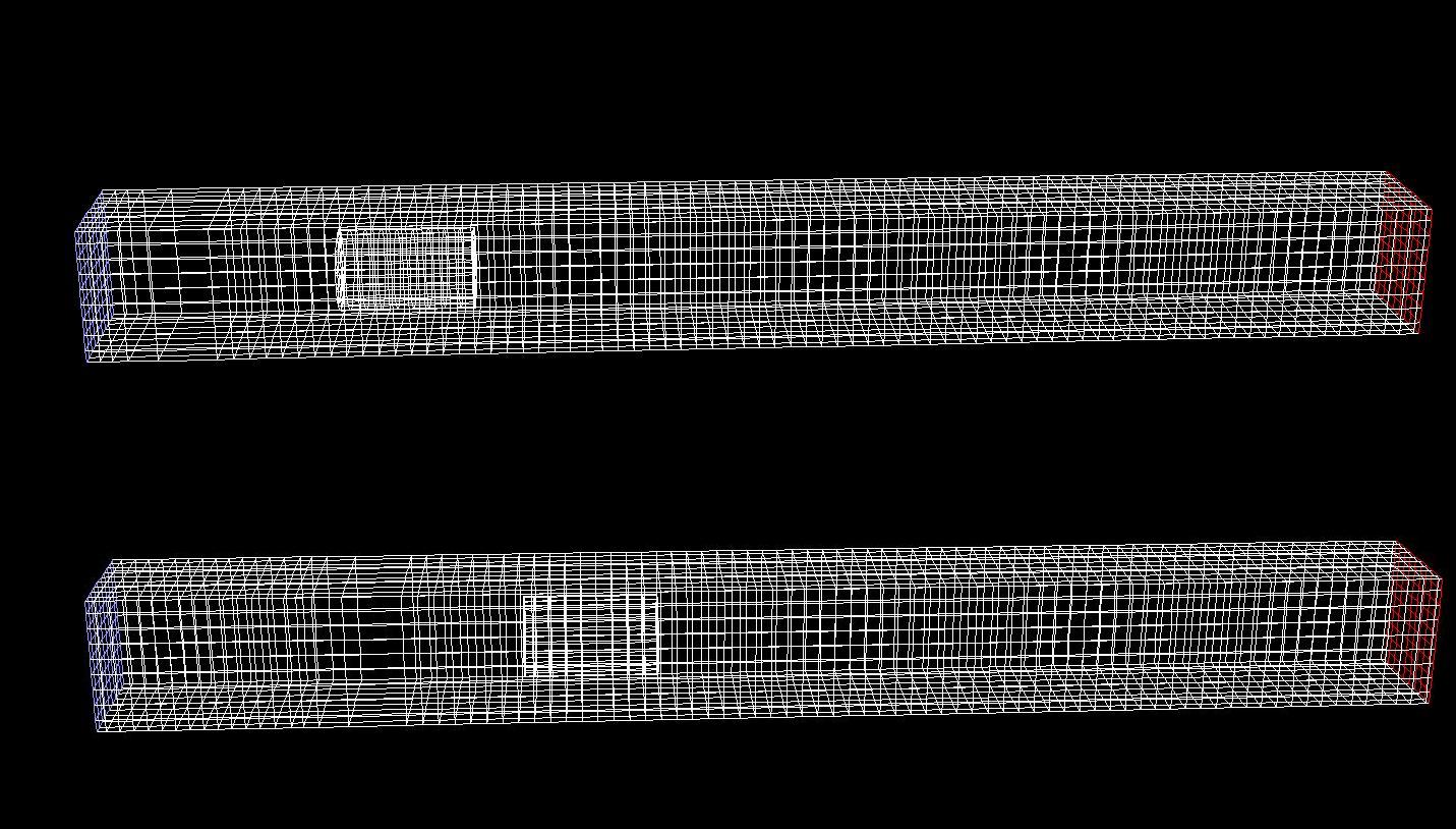

我用udf模拟了一个圆柱在一个方腔里运动的过程。
我想请问可否不用udf,仅仅设置动边界来实现,该如何实现。

你自己都说了用动网格,那采用动网格就可以实现了啊!不过还是需要C程序的,这个可以参考fluent帮助文件!

简单的圆柱运动可以不用UDF,我记得做过一个算例,是(精通FLUENT6.3流场分析)那本书里的,在fluent中profile导入一个txt文档,文档编写运动规律就可以,有具体格式
