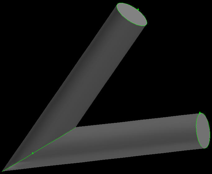

在gambit中,如何将两个圆柱以一定的角度连起来,比如30°,或45°。需要详细的操作步骤,谢谢各位!如果有这方面的资料,希望可以给我发一份,zhzhslh@126.com。非常感谢!

不知道什么叫连起来,是这样吗?

回复 2# 浪子轻狂 的帖子
不知道如何建立角度

回复 2# 浪子轻狂 的帖子
那个是怎么形成的?

发表于 2010-12-3 09:26:15
旋转移动,分割,合并

回复 5# 浪子轻狂 的帖子
我移动不出哪两个的夹角啊!能帮帮我吗?

发表于 2010-12-10 22:37:20
这个还真是挺简单,其实直接先把一个圆柱切一个夹角
再围绕一个轴线旋转180度就行了
