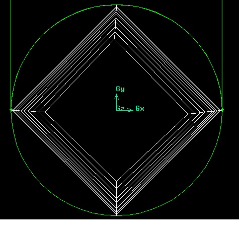

我对一个圆面画边界层的时候本来边界层应该也是个圆的,怎么变成的四边形的了,哪位牛人知道错哪了吗

貌似你的圆周方向没有设置节点数

你把圆面网格画上再看看。

这个可以不用管 你再画网格时回自动调整的

哦,确实如此,非常感谢各位!

非常感谢,解决了

弱弱的问一下,什么时候 或者什么条件下用边界层 对网格进行划分?

你关心壁面附近的流动细节时,要划边界层
