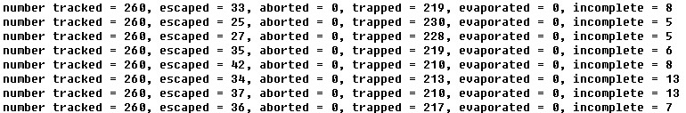

用DMP模拟时,分离效率=逃逸颗粒数目/射入颗粒数目。
但是用particles tracks时,compute一下出现一个数值,再重新点击一下compute,数值常常发生变化。
什么原因?难道计算没有收敛??
下图,为多次点击compute得出的结果。

肯定是变化的,颗粒得加多一点,260太少了,你也可以把这么多次加起来然后求平均值

是逃逸数目/射入数目吗,我还以为是捕捉数目/射入数目
