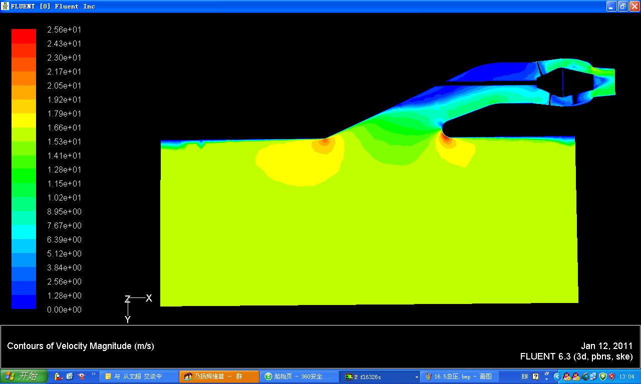

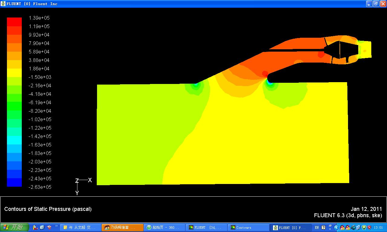

谁能帮忙看看我算的喷水推进器,从定性上来看对不对?以前没研究过,所以不懂,请大侠们帮忙看看。
我附个速度分布图和静压分布图,错的话请告诉我错在什么地方,谢谢啦。

速度图
速度图

我也不懂。也没有看懂你的图。水是从左向右的吧?
动力是什么?高速射流,还是叶轮?
看起来,进口段设计的肯定有问题。

发表于 2011-1-14 11:46:51
事实证明那个是错的,继续研究了

你的叶轮可能反转了!喷口的压力速度明显过低,我也是学喷水推进泵的,可以交流交流!
