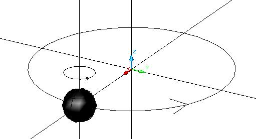

一个球的自转中心是(3.0.0),自转速度是10rad/m绕z轴旋转,公转中心是原点,公转速度是4rad/m也是绕Z轴旋转。怎么样编辑这个udf啊。对于这种转轴不重合的情况,的确不会编写UDF啊,求教大家帮帮忙啊,我在这里先谢谢大家了

第一次看你的帖子,我猜了半天,这是怎么转的
第二次又看,又猜,
第三次,还猜,
,我太笨了,是不是 啊,
是这个意思不?

不好意思,现在才看到你的回帖,我想要表达的就像你所画的图那样,可能我的表达不够清楚,不过你的图很好的解释了我的内容,不知道这样的udf或者profile怎么编写啊。谢谢了

用这个宏 DEFINE_CG_MOTION(fsi,dt,vel,omega,time,dtime)
