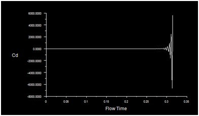

我在鱼体仿真,通过求解流体力反作用推动鱼前进,开始流体压力还正常,但是迭代一会之后,残差曲线和阻力系数曲线都发散了,试过很多方法,改小步长,调松弛因子,加密网格,但是总是在相同的时间发散了,请高手指点一下,万分感谢,急用!

不是 就是正常的鱼 从静止到 匀速运动的起动过程 ,不知道为什么会发散……

模型、边界等参数正确的情况下:
solver->control->limits里
设置压力、湍动能等参数的限制试试。
