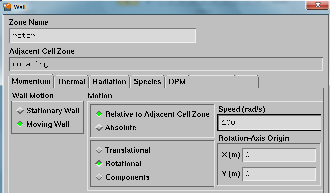

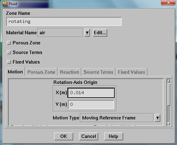

导师要求我们模拟转子发动机, 我第一次用fluent。
我是用solidworks 创建 2D 的IGS 然后导入GAMBIT 做前处理, 可是在fluent 里面如何实现转子的偏心运动?
我尝试用 MRF 法 : 转子在绕固定轴旋转的同时,还有自转。 我尝试在转子周围创建一个“rotating”的区域,整体绕固定偏心轴旋转。
然后将转子本身设为 moving wall , 令它相对于相邻的区域自转。
可是在设定 moving wall 的时候, 提示选择 “rotating axis origin” 。 这个origin 是要按照图一中那样设成固定偏心轴吗? 之前设定的 “moving: Relative to Adjacent Cell Zone” 时候已经确定转子本身的自转了呢?
谢谢大家了

是指Wankle发动机吗?要用动网格,别的都不好使。

回复 2# xrs333 的帖子
多谢回答! 的确是必须用动网格, 而且似乎要用到 UDF 。。。
请问您知道哪儿有入门的教程之类的吗?

软件帮助里面有和你这个一样的。
发表于 2012-7-29 10:27:03 | 显示全部楼层
回复 1# 半日大哥 的帖子
典型的滑移网格用法,有很多例子教材,easy!
