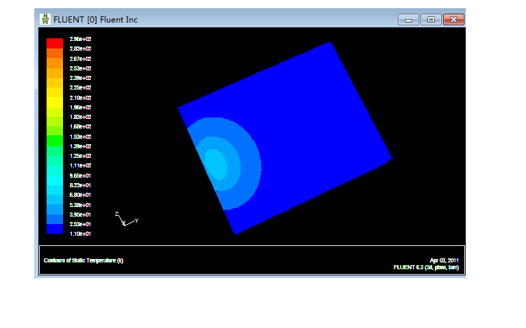

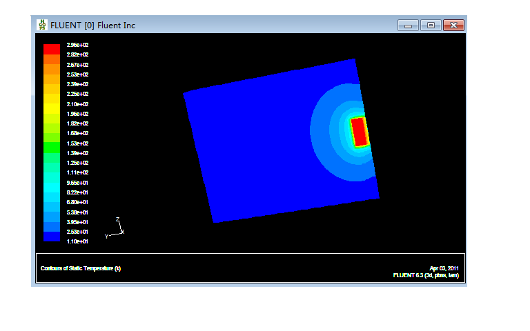

我的想法是在一个长方形的水槽内加个热源,对水进行加热。
yinlu04
yinlu04
132
发表于 2011-4-3 15:52:15
回复 1# yinlu04 的帖子
如上面两幅图所示,红块处为热源,但是我想让它扩散的更多点。可不论怎么改变它的热通量、热产生率和传热系数效果都不明显,有时就干脆没扩散了。请问各位大虾们,我应该怎么解决。
Andrewjoy
Andrewjoy
65
发表于 2011-4-3 22:40:44
不知你想得到的是稳态结果还是非稳态结果,如果是稳态的,自然就没有扩散了。会不会是你迭代的次数不过大!!
yinlu04
yinlu04
132
发表于 2011-4-4 10:50:44
回复 3# Andrewjoy 的帖子
恩,我迭代次数就11次,非稳态和稳态在哪边设置呢?
天使之翼
天使之翼
64
发表于 2011-4-5 19:56:27
回复 4# yinlu04 的帖子
求解器SOLVER里,有definesolverunsteady
