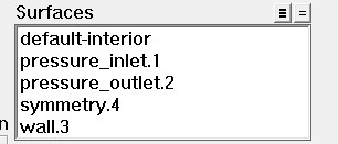

如题,Fluent计算结束,当显示等值线选择filled选项时,颜色没有完全填充图形,图形上还存在网格,颜色只生成在网格的边上面。
请问大家如何去除网格,应该如何设置呢?谢谢大家!

contour面板,surface下,一个都不要选,(成为默认的情况。)

十分感激你!这下图形好看多了!
