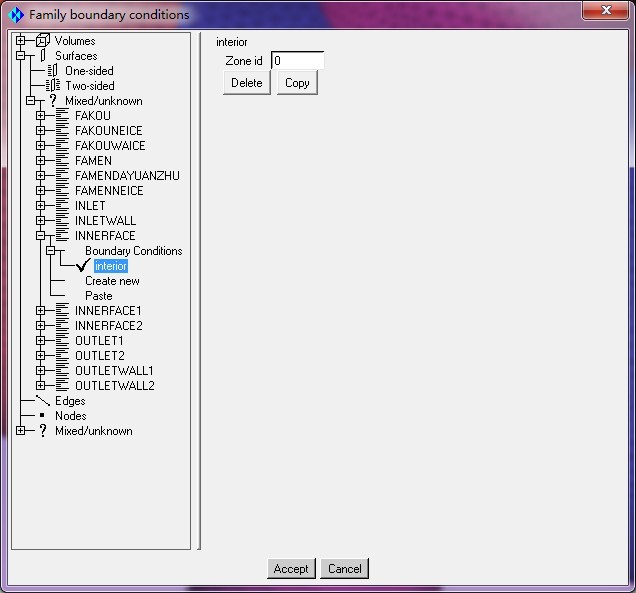

icem画混合网格innerface转成interior导入fluent报错

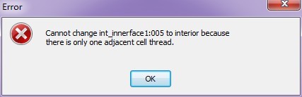

fluent报错

你可以不用在ICEM中设置interior直接在fluent 边界设置中将两个边设置成interface ,然后在fluent中定义这个interface.

发表于 2013-4-16 11:42:08
回复 2# mianzhiwj 的帖子
提示说明你的interior只有一侧有网格,说明你的这个面做的有问题。
