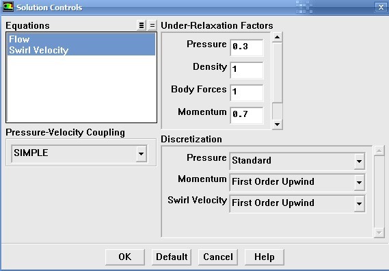

FLUENT VOF Scheme没有Geo-Reconstruct,solution control里面也没有啊!求救啊!

求救啊!6.3.26版本FLUENT

楼主解决没,我也有这文图!!!求大神们赐教

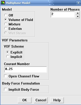

从你的第二个图看,volume fraction方程都没有显示,证明vof模型没有开启或者没有开启成功。
fluent培训教程

回复 4# zxgdey 的帖子
定常计算是没有的,非定常的隐式VOF格式里面有的,你试试看,我也不明白这个是怎么弄的。我VOF scheme选择Explicit点OK,时间项就自动变成了非定常的了。
