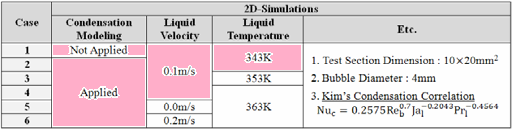

计算条件如下图标色所示:

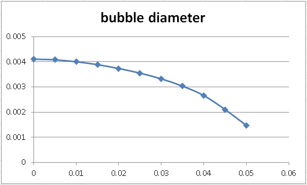

气泡当量直径随时间变化:

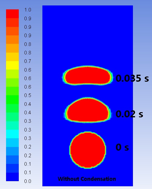

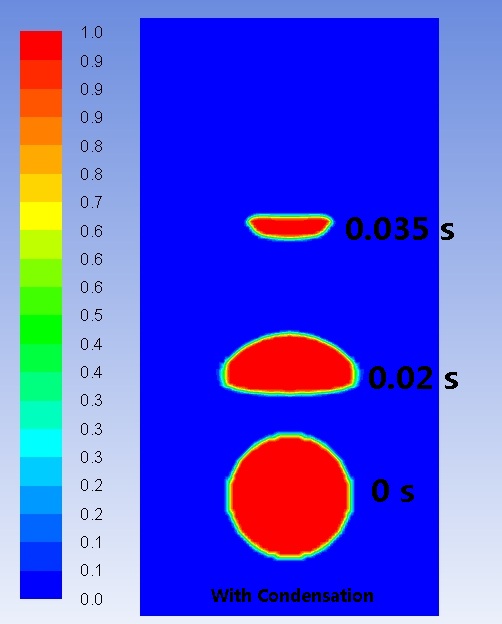

 楼主| 发表于 2014-2-18 10:29:55 | 显示全部楼层
视频:
无冷凝3D:
有冷凝3D:
无冷凝2D:
有冷凝2D:

发表于 2014-3-31 15:58:59 | 显示全部楼层
回复 1# aaa-1234 的帖子
请问第二个例子中,界面缩小是怎么实现的,谢谢指教
