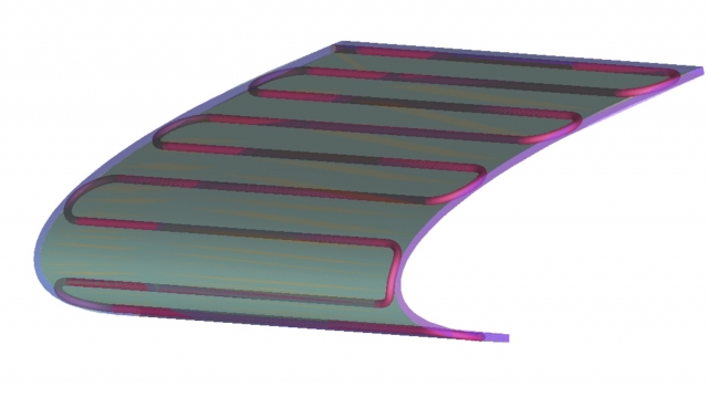

如题,这个几何模型是一个弯曲的板,里面有根蛇形盘管,蛇形管的网格我单独划分完了,到时候一起merger。现在就要划分剩下这部分。一时间不知道如何下手,求指教。谢谢!!!

六面体不合适吧,几何太复杂了啊。不知道怎么分块合适呢。

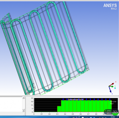

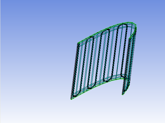

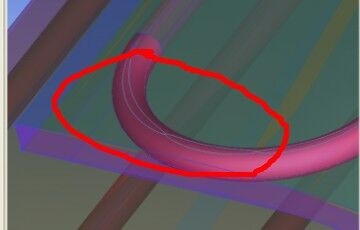

你的数模有问题,内部管子与外部面之间不是相切与一条线,所以,画网格基本无法,
相交处,有时是一条线,有时是2跳线,有时是一个封闭的圆,
如果内部管子与外部面之间只相切于一条线,我画的这个block你可以查考一下
project1.rar (212.12 KB, 下载次数: 17)

你好大神,可以把分块的大概顺序告诉我一下吗?我没看清先后划分的步骤顺序。谢谢!!!

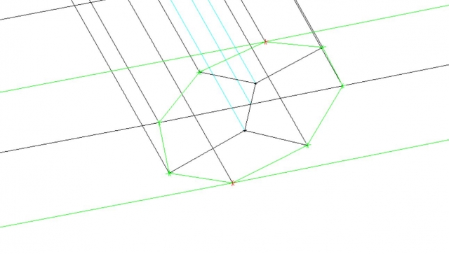

相交处,有时是一条线, ...
管内的这些edges是怎么划分出来的啊?求解释。谢大神!!

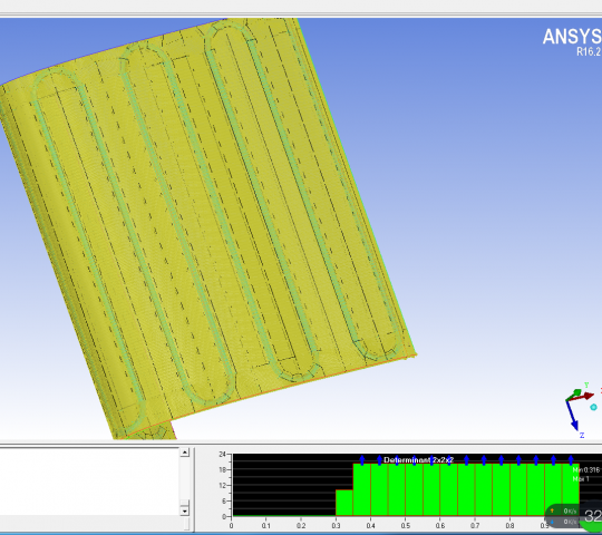

发表于 2016-7-8 23:16:41 | 显示全部楼层
没有什么特点
tube.zip (223.27 KB, 下载次数: 44)
