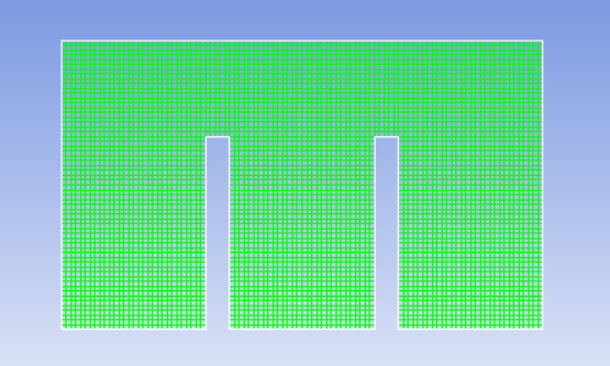

本人做一个密闭空间内氢气爆炸的模拟,空间内已经混合了一定浓度的氢气,1、我用的k-e,能量方程,组分运输EDC,请问模型选用的对吗?2、如果是对的,我在使用电火花点火之前,计算了几步,发现只要吧氢气和氧气一起加上,不论加不加电火花点火,还是patch一个高温,他自己都有反应,请问这个怎么解决呢?3、如果以上都是正确的,我是用电火花点火和patch点火时,为什么没有化学反应?

个人觉得点火之前可以先把反应关掉,你要明白组分输运模型的含义,其本质是分子混合。加不加点火都会混合,加点火后应该反应更加剧烈。
