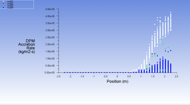

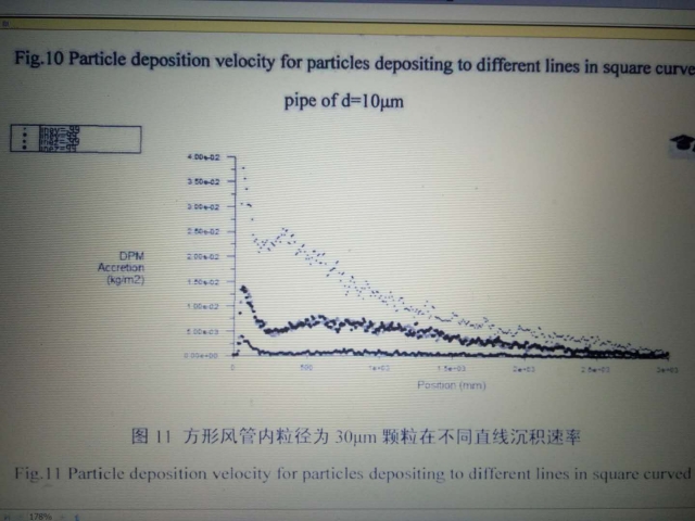

左图是我做的,右图是文献里的,我想问一下为什么我做的沉积率之间还有间隙,怎么才能消除这种间隙,是网格的原因,啊

求解答

改一下Plot Direction。
