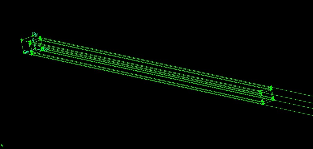

本人研究方向是地铁活塞风
现在研究的模型比较简单:比较长的隧道1200m,断面尺寸为4.1*4.35m;火车尺寸为120m,断面尺寸为2.65*3.5m。看过一些文献,CFX和PHOENICS都采用结构化网格计算成功过,我现在是用Fluent和Gambit来做总是出现负网格(六面体网格)。也尝试过用四面体的非结构化网格,不过对于那么长的距离划分网格过密后生成的mesh文件就达到200M!导入到Fluent中后初始化时就提示内存不足了。希望各位能指点一下在Gambit里面采用什么网格方案!

用gambit也很容易。分块划分,六面体,各个方向尺寸分别控制,没有困难。
另,结构化/非结构化网格与六面体/四面体网格并非同一概念。
