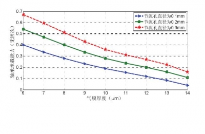

小弟正在模拟喷嘴问题,要用6atm,但不知压力人口的gauge total pressure和 supersonic /initial gauge pressure 如何设定?
另压力出口为大气,此时gauge pressure 是否为0?
万分感谢!!
另:附图中的曲线能由fluent直接获得吗?

gauge pressure是表压
第二个超音速时才用得到,不用管
出口压力位0
曲线可以得到。
