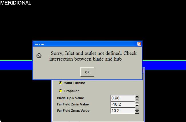

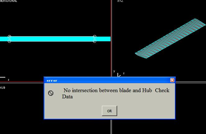

各位老师,打扰了
我用numeca模拟风力机出现这样的问题,不知道怎么解决。
哪位老师可以告诉下我不?
totti9090212
totti9090212
121
发表于 2010-7-6 22:25:24
回复 1# daka198679 的帖子
叶片与hub没有相交
