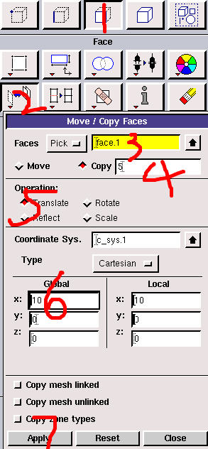

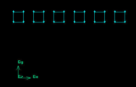

个人比较喜欢用gambit建模并画网格。每天上班,都会抽点空闲摆弄几下,一为提高画网格水平,二希望能从gambit中发现一些”神奇功能“,总算功夫不负有心人,不断的摸索尝试,还真发现了一些。周末快下班的当口,先介绍一下用gambit轻松实现矩形阵列和环形阵列的功能,做个教程作为对论坛的回报吧。
浪子轻狂
浪子轻狂
9578
发表于 2010-7-23 16:02:28
画一个边长为5的正方形,中心坐标为(0,20,0)先做一个6×6的矩形阵列:

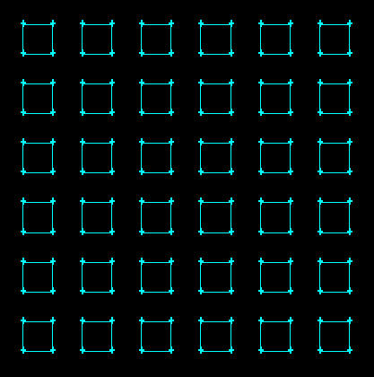

发表于 2010-7-23 16:03:02
效果如下图:

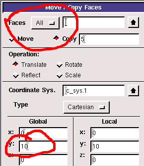

发表于 2010-7-23 16:03:23
按照二楼的操作,比着葫芦画瓢再操作一遍

9578
发表于 2010-7-23 16:03:45
到这里,我们发现,gambit主窗口中6×6矩形阵列已经建好,效果如图:

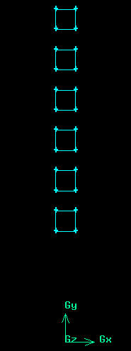

发表于 2010-7-23 16:11:53
下面介绍一下做环形阵列的操作,先沿着y轴方向做一个6×1阵列,效果如图:

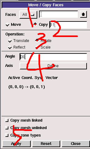

9578
发表于 2010-7-23 16:13:36
然后打开面旋转工具,第二步和第四步根据你自身需要设置,如图

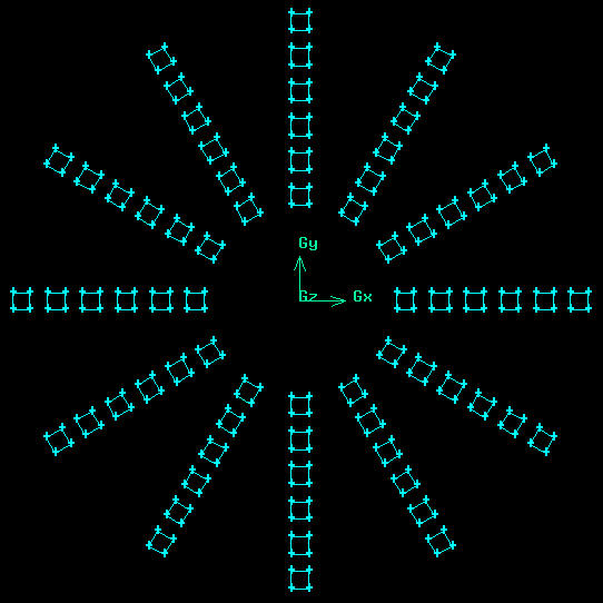

9578
发表于 2010-7-23 16:16:20
最终的环形阵列如图所示:
