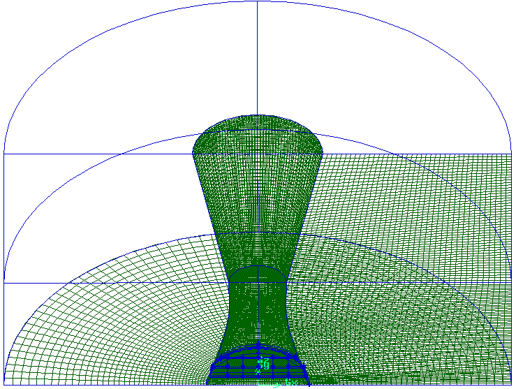

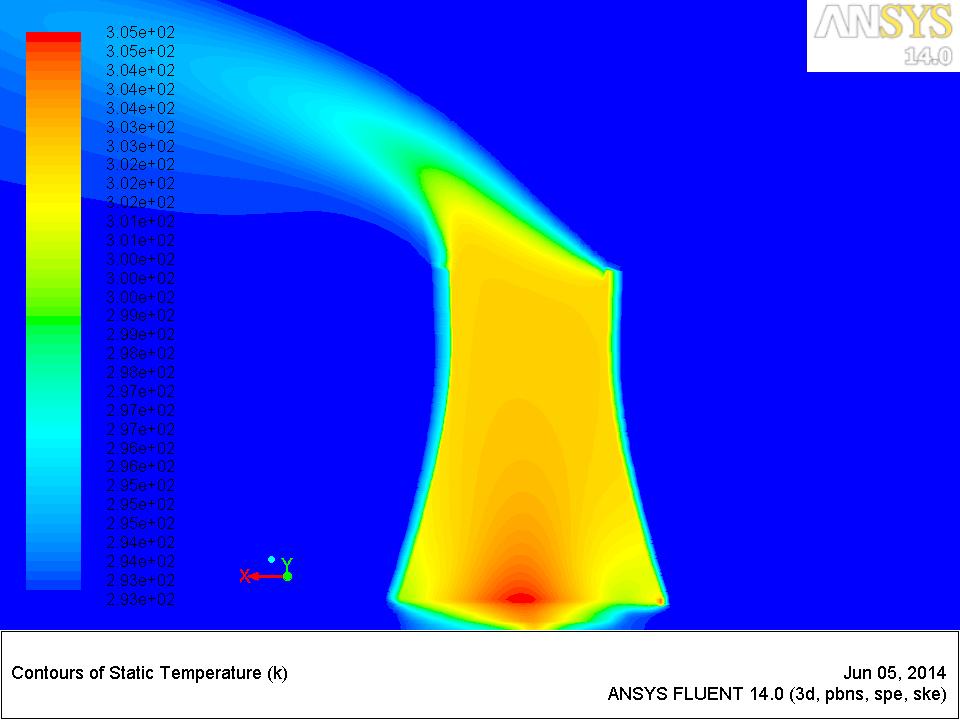

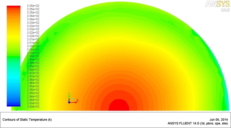

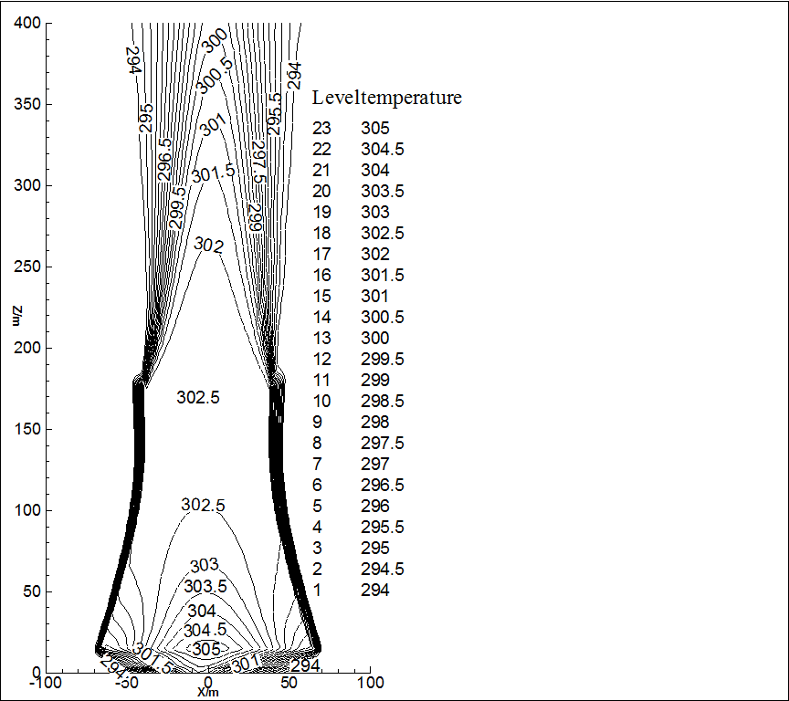

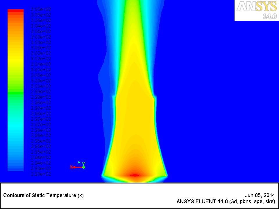

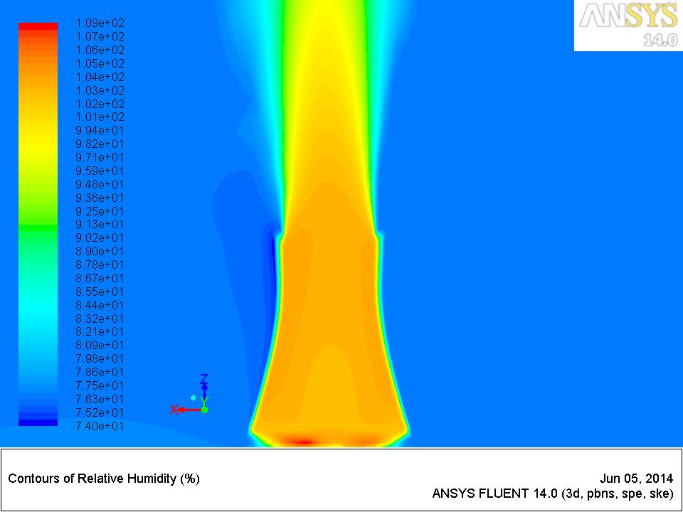

本人精通热电厂自然通风湿式冷却塔数值模拟。基于GAMBIT网格划分软件、CFD模拟软件FLUENT(ANSYS)以Williamson二维数值模拟为基础,采用Kloopers膜状填料麦克尔数及阻力系数求解公式编写各源项UDF建立填料区三维数值模型,雨区及喷淋区采用离散相模型模拟水滴运动与传热传质,结果与实际测试结果吻合度非常高。适用于研究不同配水密度、配水温度、环境侧风、进风口高度等多工况下冷却塔的运行效能,可以监测、输出填料顶部、底部及冷却塔底部平均水温度,便于分析冷却塔各区域的传质传质效果。网格划分,无环境侧风时冷却塔温度云图、相对含湿量云图如图1-4;图5为有环境侧风作用时冷却塔的温度云图。可辅助进行该方面研究或进行技术教授、转让,多年冷却塔研究经验积累,你值得拥有!有意者请联系刘先生,邮箱:ldm273507@163.com。

有实验对比数据没?
算了个好看的图出来,不代表能够用。
精通了某个软件的某种用法,不代表就精通了某个方向的工程应用技术。

兄弟相比也是高手,目前的结果中科院测试数据基本吻合。
