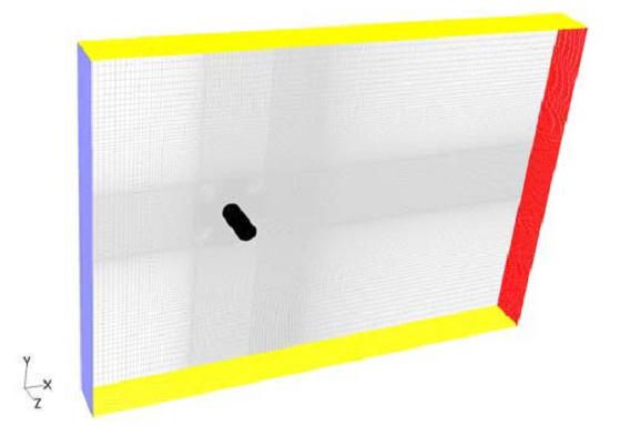

如图,大涡模拟一个Re=47000的三维柱体绕流问题,蓝色和红色面分别是进出口,现在进口设置为无扰动速度进口,出口设为pressure outlet,上下两个面和左右两个面应该设置成什么条件呢。左右spanwise 只去了实际长度的一小部分,因为按实际长度模拟网格量太大。我现在上下设的是自由速度进口条件,左右是symmetric,但是计算不理想。

我个人的想法是,上下设对称,左右设周期性边条,你考虑一下吧

好的,我试试。请问您做过类似long span的模拟没?文献说的都不一样,你说的这种设法也有。还有出口设成pressure outlet好还是outflow好?
