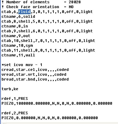

在ICEM中先建二维网格,拉伸成三维,为了设置边界条件,我创建了parts,怎么导入STAR-CD的时候只有shell网格啊,下图为我创建步骤,希望指点

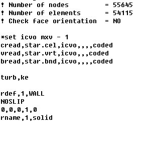

发表于 2011-5-16 09:03:57
回复 1# anchor09 的帖子
*.inp文件内容对比,其中的一个CTAB 6为shell,应该为fluid,是创建parts选择错误吗

发表于 2011-5-17 19:25:45
把网格包含到body里边才行。

发表于 2011-5-18 19:51:25
回复 3# seaharrier 的帖子
谢谢哈,我已解决了。总结如下:
1、在选择求解器的时候要先保存mesh;
2、创建的网格可能包含线网格,star-cd不能识别,需要删除。
