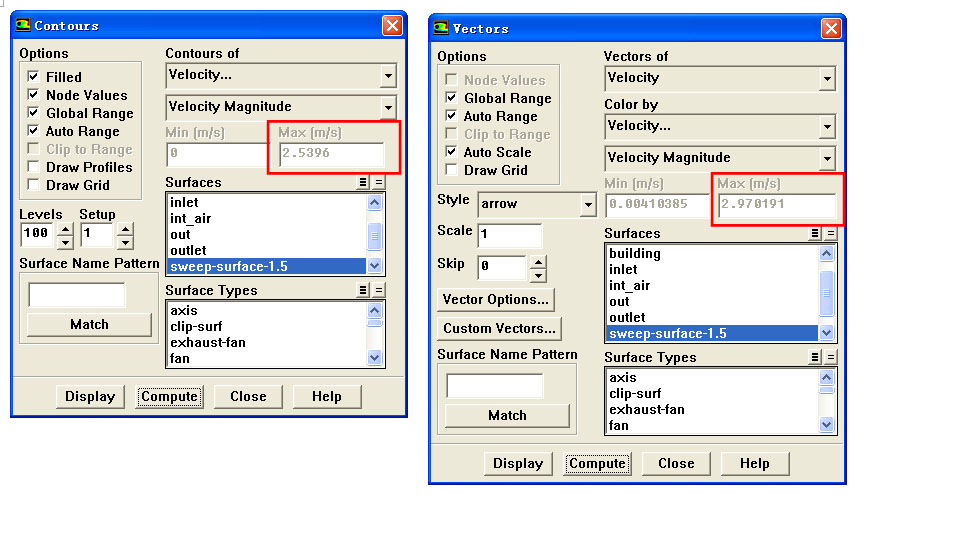

如图,ontours中的全局速度范围是0~2.5396,但是vectors中的是0.004~2.9701,差的还不少,这是为何?
我选的变量都是velocity magnitude

一个是node value,一个是cell value。

原来如此,没注意到这个,多谢
但是对这个案例,node value和cell value相差挺大,应该那个更可信?或者说:如果人家问这个面上最大速度是多少,应该回答节点值还是单元中心值?
