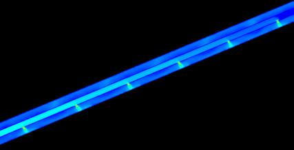

你用周期性边界来简化,做做毕业论文还行。做工程的话,不太靠谱。因为每根扁管上的流量和温度都是截然不同的,而这个流量和温度,没法搞清楚,这就造成边界条件没法设。不带翅片的换热器(扁管外侧设置一下壁面边界条件),我做过全流场模拟,50根扁管以上的三维蒸发器模型,如果你的机器不能有效分配15G以上内存,那就基本不用考虑算这个了。

u老兄,你太夸张了,我在公司主要做流动和换热问题,根据以前所做的项目来看,比着教程的算例,随便弄个网格默认参数搞几个云图出来很容易,但要做出能通过工程验证的东西,不下些苦功夫是不行的,有时候要反复修正好几次,才能与实际问题吻合较好。所以,学CFD四年多时间,只敢承认是入门水平,还得和坛子里的朋友们多多交流不断进步。

data和case总共2G多,另外,牵涉公司的产品结构及尺寸,恕不能提供。相关资料,可以去高校数据库下载几篇空气侧换热的硕博论文看看,但个人感觉参考意义不太大。
