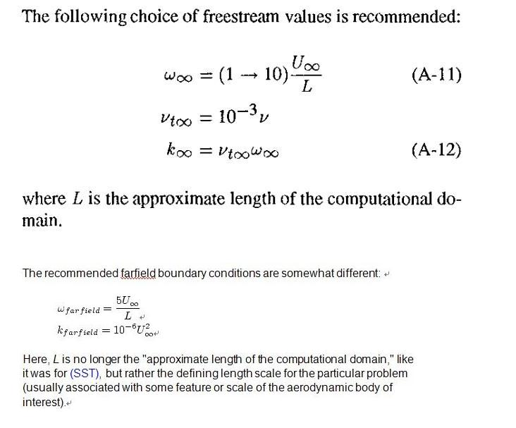

wilcox和menter的湍流模型采用了如图几种自由来流的边界条件设置方法:但这种设置方法似乎就无法指定来流的湍流度了。能不能这样设置来流边界条件:
k=1.5*(I*U)**2
miut=0.001miu
omega=k/miut
这样就能把来流湍流度引入了。
不知道这种设置方法是否合理。我对omega的物理意义也不了解,请各位帮我解答一下,谢谢了!呵呵
