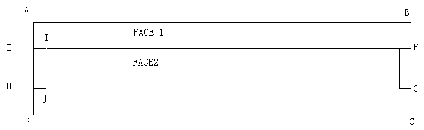

我做的模型如下图所示,面2为一个面热源,它与FACE2和FACE1接触的部分应该怎么处理呢?我不想给它设定成为边界,想让他们之间有自然的换热,要怎么办啊?

都是固体么?面热源是哪个?固固换热coupled the interfaces,面热源heat flux

面2是热源,这个是流固耦合的,面一里边流的是液体,这个要怎么设啊?

我感觉应该设面1是fluid ,面2是solid,接触的边设为wall
