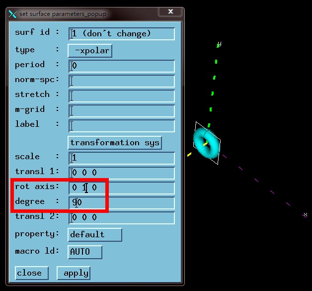

在gridpro中,周期性边界条件,其旋转轴只能是X轴吗?能否修改,怎么修改?望知道的兄弟指点一下。

X轴是被默认的周期轴。可以在“-xpolar”的表面属性设置窗里设置移动与旋转属性来改变周期轴。
