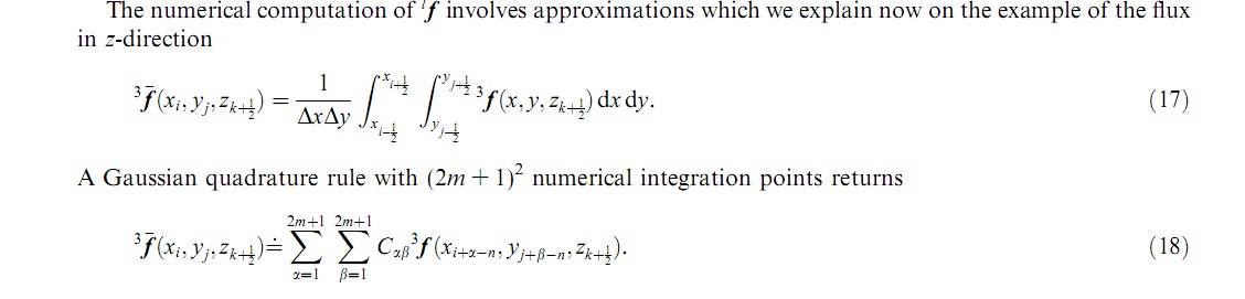

我现在在写一个UDF程序,但是是初学。特来求教论坛各位大牛
如附图所示,我想实现图中公式,可不知用什么命令找到如(Xi+1,Yj+1,Zk+1/2)处的各个物理参数值,是要用到面循环吗?可那样只能找到(Xi,Yj,Zk+1)等的值吧。求指点

如果你使用的是结构网格,那就方便了,请参考帮助中的:
Connectivity Macros:
Adjacent Cell Index ( F_C0, F_C1)
Adjacent Cell Thread ( THREAD_T0, THREAD_T1)
等。
