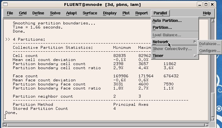

整个network按键黑掉了,不知道什么原因,重新建了一个账户还是这样的情况~~哪位大神帮忙解答一下~万分感谢~

但单论Linux,你看看操作硬件的权限有没有,最好用root用户

多核机器就不用这个选项了。
这个选项是要使用多个机器的CPU的选项。

启动命令不给参数,在启动界面里面设置。
