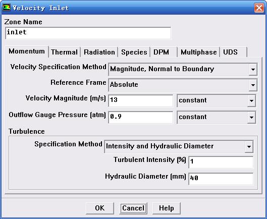

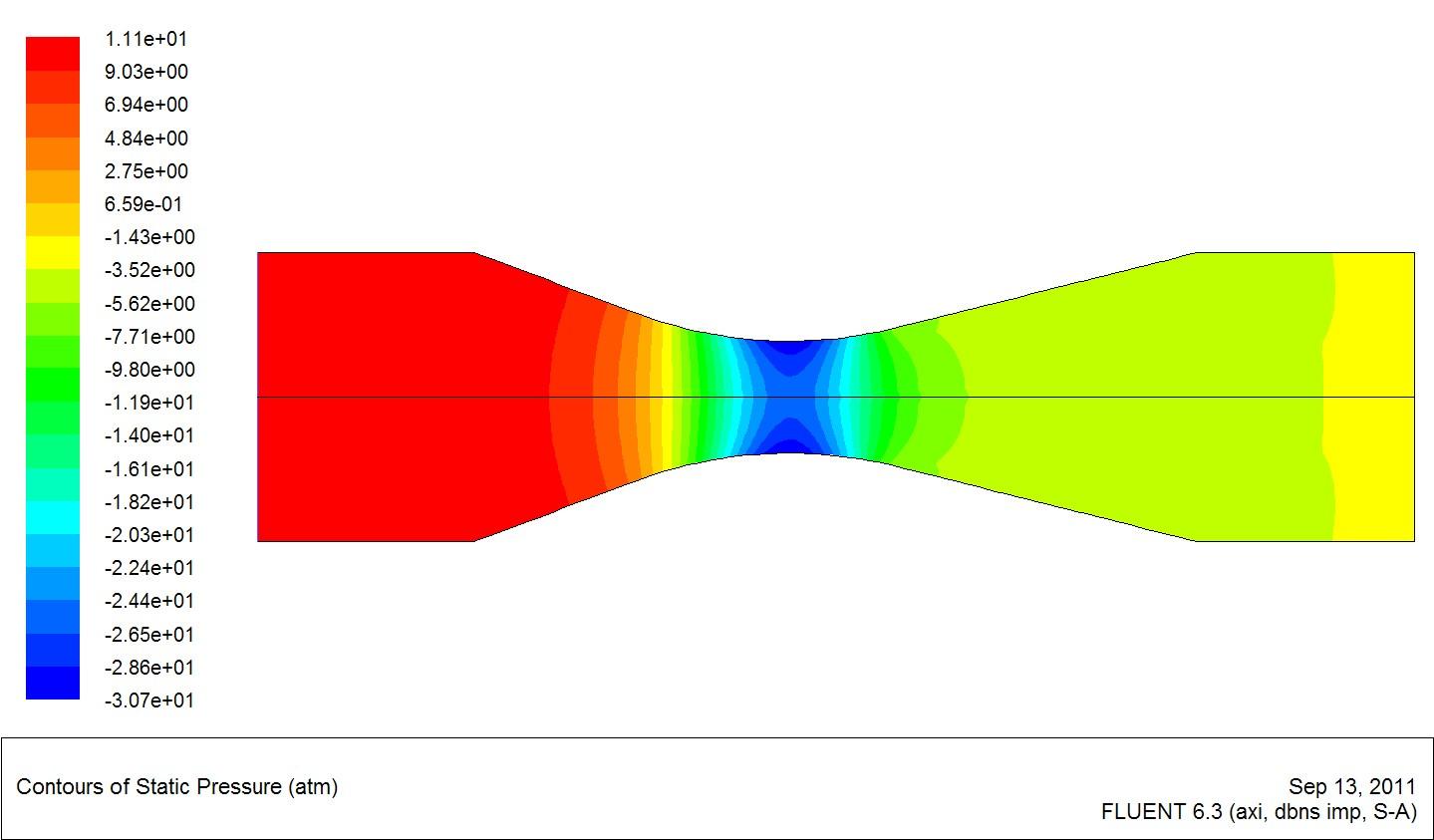

如下图所示:左边velocity inlet 速度进口13m/s 右边是出口 outflow
现在得到如下结果 在高速流动的水的速度核心出现负压 请问哪儿出错了?

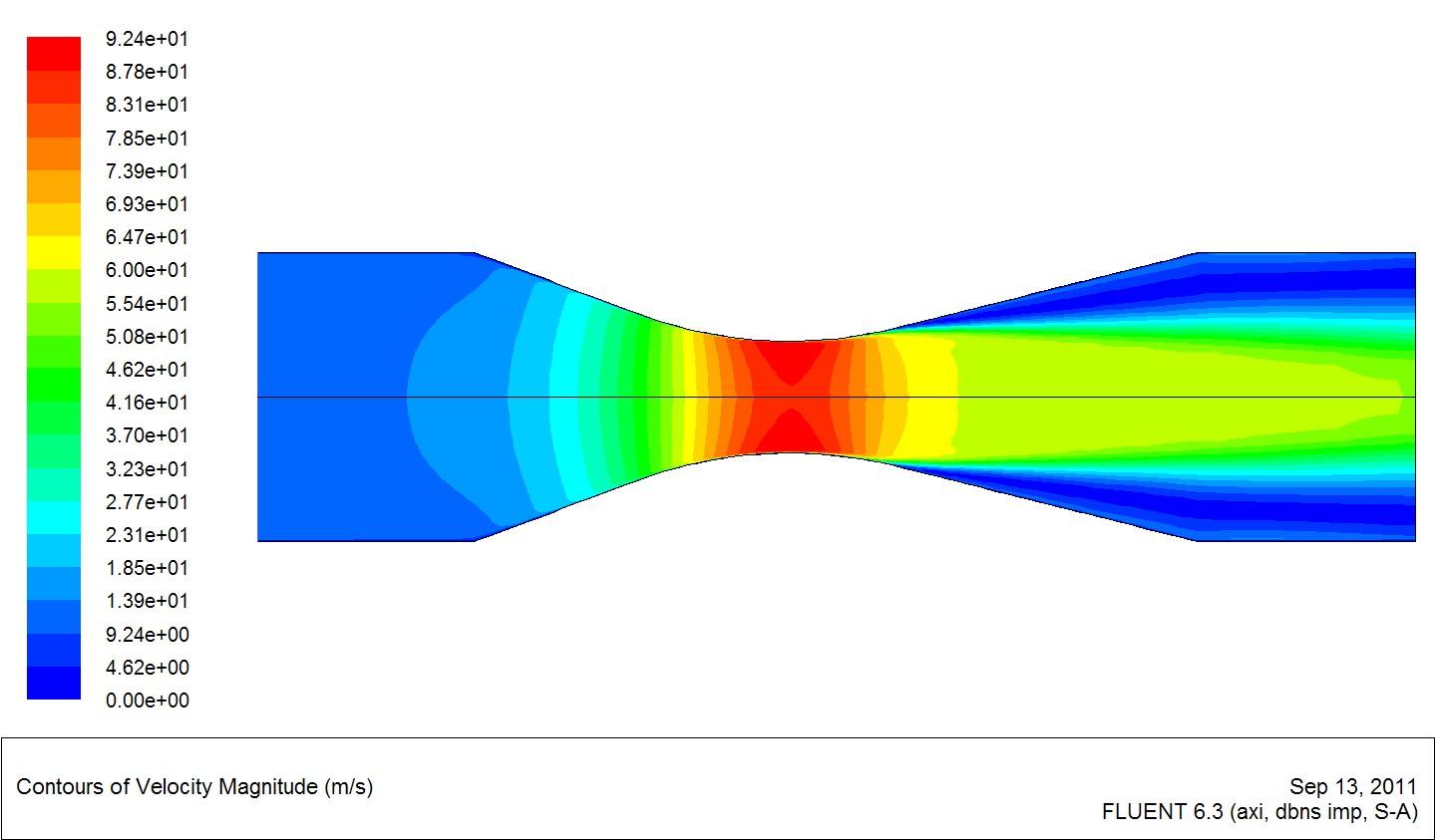

发表于 2011-9-13 20:18:13
特别说明一下,在速度最大的红色区域出现负压,这个是正常情况吗?我问我们学校的老师 基本上每个老师都说 应该在速度核心上不会出现负压?请您赐教,哪儿出错?
再次感谢您的帮忙解释

发表于 2011-9-13 21:03:49
啥负压,那是表压。

发表于 2011-9-13 21:18:43
回复 3# xrs333 的帖子
那表压为负数是表示什么意思呢?
求解释 我的参考压力是0 atm

发表于 2011-9-13 21:37:28
不可压缩流动,没有压力边界条件的情况下,压力是相对于参考压力位置处的压力的。不可压缩流动,压力的绝对值没啥意义。

发表于 2011-9-13 21:41:47
回复 2# shenxiu168 的帖子
你问的那些老师肯定没有学过流体力学。

发表于 2011-9-13 23:24:16
回复 4# shenxiu168 的帖子
不可压缩的水嘛,又没有压力边界,参考压力没意义。水流通过文丘里管,压力肯定降低。那个压力值,就是表压,你可以改你的参考压力,计算结果都一样。

发表于 2011-9-15 15:33:41
按博努力方程计算,喉口处速度增大,压力肯定要降低。
