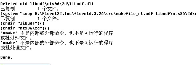

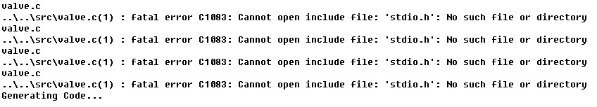

动网格导入UDF出错,采用的是define-usedefined-complied编译,但是built后却出现错误无法正常编译,求高手指导

先安装 VC,配置编译环境

根据2楼的回答,我重装了一下VC 并且设定了环境变量 老问题没有啊 又出了新问题!!

回复 5# gongquanshuai 的帖子
找一个叫UDF_SET3.0的东东,安到fluent.inc目录上,你是缺少头文件的缘故。也可能是库文件没有链接好。你什么系统?
