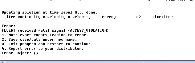

问题1:小弟最近用到一段程序,在一个.C文件中多次用到了DEFINE_ADJUST宏,然后在Function Hooks中的Adjust中激活,但是运行后fluent总是提示error。不知道是什么原因,希望各位能够帮忙解答,不甚感激。
问题2:我想只使用UDS中的计算中间变量和后处理功能,并不使用实际意义上的标量输运方程,在求解过程中,不求解UDS方程。不知道该如何处理,希望各位能够帮忙解答,不甚感激。

1 没有错误信息,没法分析
2 用 UDM 更合适

1.谢谢您的回复,错误信息如下图。
2.我本来也是打算用UDM,但是其中涉及到调用变量前一个时间步的值,例如:C_UDSI(c,t,Q0)=C_UDSI_M1(c,t,Q0)+K0*physical_dt*(C_UDSI_M1(c,t,q0)-C_UDSI_M1(c,t,Q0));用UDM难于处理,所以只好用UDS。

贴代码分析吧,这个错误很多情况都会出现的

你贴出的那个错误,很严重。不一定是udf的原因,可能是模型。需要改进的可能还是很多,最好模拟过程完全重新设置,并且对一些模型,重新理解再合理改变。
