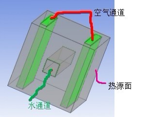

这是一个测试模型,有一个加热面,其余几个面都是铝面,里面有两个空气通道和一个水通道,都是用来冷却的。建立了空气域,流体域和固体域。现在问题是我空气域和流体域的域类型都是选择流体域,初步想法是流体域选水做工质,空气域选air,但是但是但是。。没法分别设置这两种工质。一改全改,软件默认的是同一种工质,。。。这个还望有高人指点一下,谢了!

设置一个环境变量CFX5_NO_CONSTANT_PHYSICS
