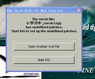

画好一个模型之后,对其进行部分修改,将改好的模型导入FINE之后显示下列图片所展示的情况,不知道该怎么修改,请各位指教。

网格含有未定义的边界条件,回到IGG里,点开boundary设置,搜索类型为und的边界,找到后对他进行设置就好了。
再者从你截的图上看出你用了中文目录,强烈建议你不要使用中文目录。祝好运
