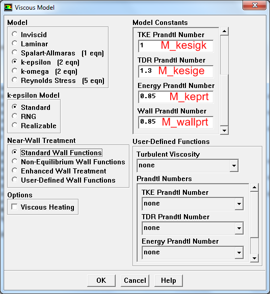

在做传热传质。C_K_EFF(c,t,prt)读取有效导热系数。但prt为湍流普朗特数,请问高手们读取该值的宏是什么?
万分感谢

发表于 2012-9-5 12:26:03 | 显示全部楼层
M_keprt,见图
