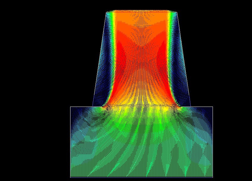

模型是这样的,空气从一个大的空间,通过一个口,进入一个小的空间,小空间和大空间的连接处面积小于大空间和小空间的截面积,模拟出来速度场如图,速度最大处不在中心线上,边界条件,下端气体进口为速度进口,上端出口为压力出口,请问这样问题是出在哪里了???

也许首先需要问的是:这是不是问题?或者这样的流场是否合理?为什么?

凭什么简化成二维的?

这个流场实验测量结果是中心气速最大,但是模拟结果是距中心处的气速相对据中心处较劲的两侧要小一些

因为打算做两相流,需要观察近壁面处薄液膜的运动情况,要是采用三维模型网格数太大,所以简化成二维模型

谢谢大家,问题已经解决了

应该是边界条件的问题吧?
