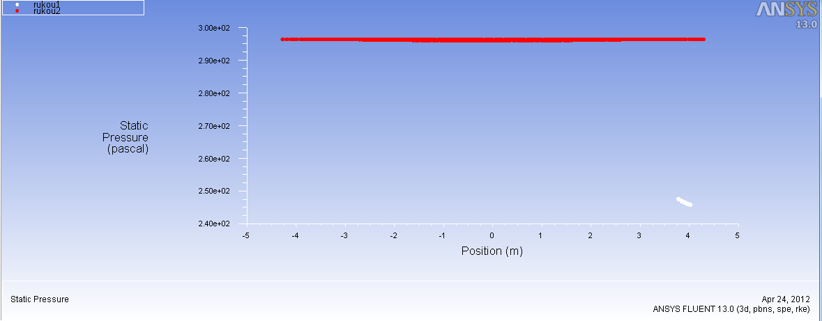

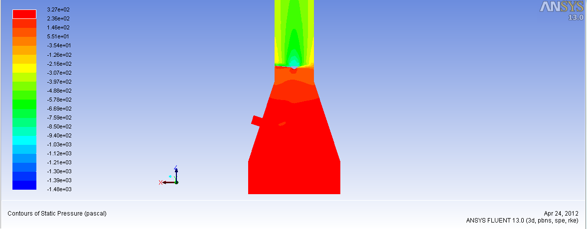

大入口进烟气(水蒸气和二氧化碳)和离散相的液滴,小入口进热风,液滴遇热风会蒸发。出口是压力出口,入口均是速度入口。液滴的饱和蒸汽压已设为分段线性形式,现在的模拟结果出口压力、入口的气体密度、入口质量流率等因素都与实际吻合,就是两个入口的压强与实际相差较大。fluent计算收敛后两个入口压力为300pa和250pa,但实际工程测得数据分别是1000pa和1200pa,请问这该如何解决?

说详细点 最好把图什么的弄上来

模型是三位的,第一张图只是y=0的面。两个入口,一个大一个小,大的就是最下面的圆面,小的是左边斜向下的圆面。先谢谢您的解答。

物理现象要优先解释,物理现象只字未提,你解释图有什么用啊。

物理问题没有交代。
另外,别看你的进口压力了,检查你的进出口压力差看看。

有个问题想请教你:速度入口和压力入口,这两个之间应该有联系吧,比如说设置压力入口时,fluent它是怎么计算流体(假定不可压)速度的?我现在做的模拟既知道入口速度,也知道入口压强。
