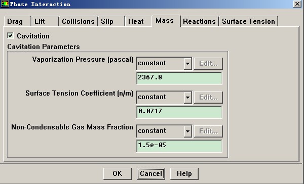

建立了一个超声振动处理金属熔体的模型,其中考虑到空化的影响,加入空化模型,勾选Phases-interaction-mass-cavitation,其中有几个参数需要设置,不知道是什么意思,还请大侠们指点一二,非常感谢!

Vaporiztion Pressure是空化压力,应该是指空泡内部压力。Surface Tension Coefficient是表面压力系数,是空化输运方程中的一个参数,不懂怎么设置。Non-Condensable Gas Mass Fraction是不可凝结气体质量比例,是一个常值,默认就可以了。小弟浅见,希望能对你有所帮助。
