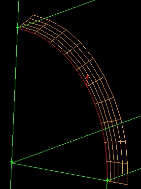

边界层网格无法附着在一个边上

上面那个边界层边无法附着在边上。
不知道怎么回事?
谁知到啊,指点一下。谢谢啦。

我想是左边的那个节点的属性不对。现在大概是“边”,如果改成“角”,应该就可以了。
