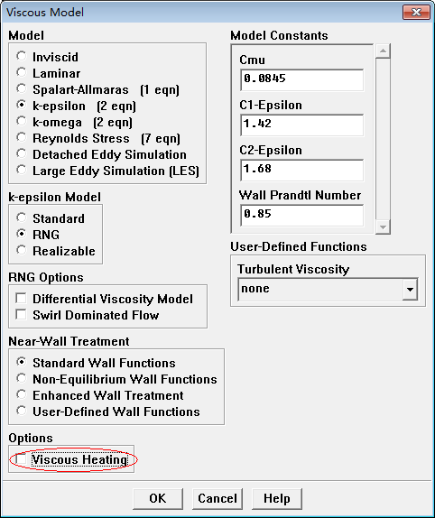

请教各位大侠,下图里红色圈圈里的选项是什么意思?它有什么作用?
浪子轻狂
浪子轻狂
9578
发表于 2012-7-16 17:10:33
粘性发热

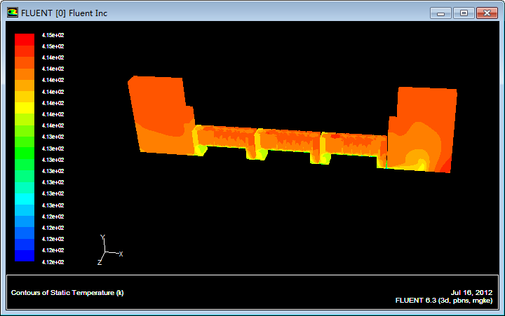

这个是没选 fluent里的Viscous Heating 选项算出的结果

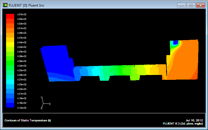

这个是选了Viscous Heating 算出的结果,那个是正确的?

上图边界条件是压力入口和压力出口,是温度分布图

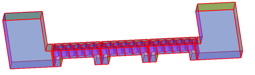

其实这就是一个节流管道,入口压力0.087MP,入口温度414.3K,压力出口0.058MP,出口温度414.3K,一个结果是温度基本没变化,另一个一个是温度逐渐升高,那个对啊?这是个模型图
snowgirl530
snowgirl530
6
发表于 2012-7-19 21:12:02
入口和出口温度怎么设置的一样呢?
suofujun
suofujun
530
发表于 2012-7-21 17:54:08
回复 8# snowgirl530 的帖子
不可以设置成一样的吗?
may20080719
may20080719
52
发表于 2012-11-14 16:05:09
viscous heating 对于高粘度的液体应该选用,此时粘性剪切力会做功
