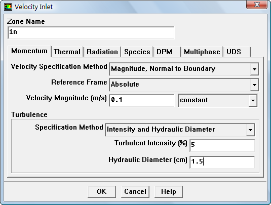

velocity inlet 的边界条件中turbulent intensity是根据什么来设置的

湍流强度是描述风速随时间和空间变化的程度,反映脉动风速的相对强度,是描述大气湍流运动特性的最重要的特征量。
湍流强度等于湍流脉动速度与平均速度的比值,也等于0.16与按水力直径计算得到的雷诺数的负八分之一次方的乘积。
对于圆管,水力直径等于圆管直径,对于其他几何形状,按等效水力直径确定。
在fluent帮助文件中,可以找到,见“32.3.18 Define/Boundary Conditions... ”
