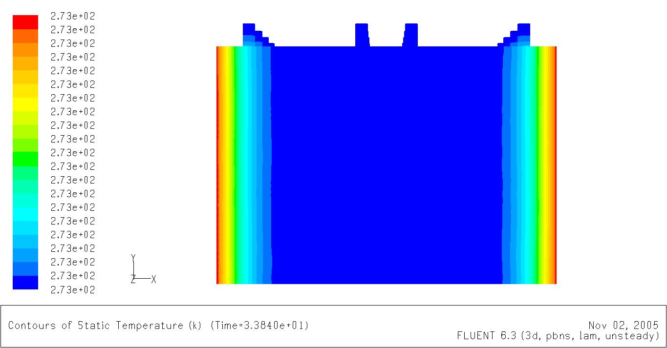

前辈们,我要做的是给锂电池组加热,锂电池组两侧各有一层绝缘板,绝缘板外贴着加热薄膜,我想得到加热时电池内部的温度分布,我在绝缘板外壁给了一个20的热流,作为非稳态导热,经过时间33s的计算,得到如下结果,我疑惑的是,为什么左侧温度值都是一个值,而电池内部已经有温度变化了?请指教!
