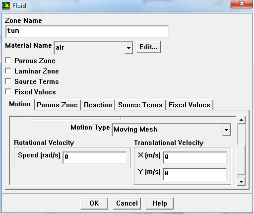

已经让FLUENT读取UDF了,在边界条件,入口速度里面,输入速度的地方可以选择使用UDF,但是我所写的是让整个DOMAIN旋转的UDF,在边界条件tum,type为fluent里面的movie type ,我选择了movie mesh,下面输入转速的地方我没办法选择UDF

这块貌似只能给定定转速吧 如果你是变转速的话 可以再dynamic mesh 中调用

6.3版本的moving mesh是不支持udf的,fluent13及其以上版本就支持了
