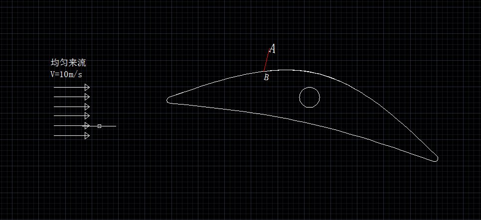

问题描述:一个机翼截面以一定攻角置于均匀来流中,机翼上方运用fluent里的
“fan”功能放置了一个轴流式风扇(图中红色线段AB):通过设置线段AB两段
的压力差来使得线段AB模拟一个现实的轴流式风扇。
疑问:如何求得这个风扇所消耗的功率(或者风扇对流体所做的功)?
如有大神能指点一二,小弟在此先谢过了!
