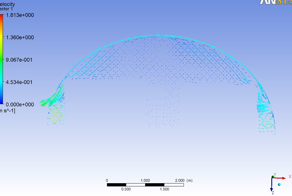

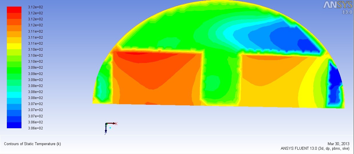

我做种植作物的大棚里面的温度场模拟,但是出来的图效果是这样的,不知道是哪里出了问题!不知道有没有高手可以帮忙分析下!中间那两两个正方形是作物层,设置成两个正方形的,要求是做多孔介质处理,并且考虑作物蒸腾作用,然后已经打开了辐射模型。我没有做过这个方面的,出来的图是这样的,觉得好像不合理啊,如果通风的话温度场应该是连续的吧??怎么会出现两个几何体呀。。。不知道出现这个现象的原因会是什么~急死了~要交毕业论文~~求大神帮忙!

有通风么?还是自然循环?能否把你的矢量图贴出来?

有通风的 在入口处设置了风速!矢量图好像是这样的!作物两块里面没有矢量 怎么会出现这种情况。。。

应该是你的多孔介质设置参数有问题。设置过大的阻力特性

谢谢版主~重新设置了下多空介质的参数~已经得到比较好的结果!!!万分感谢~~

阻力系数设定是有公式可以计算的,建议在有实验或者参考数据的基础上,通过帮助文件里面的计算方法计算了设定,这样会比较准确。
