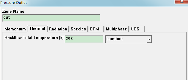

求指导,压力出口边界条件中的回流温度怎么设置?模型中不牵涉到回流……谢谢!

回流温度一般设定为环境温度,这个设置也是用于有回流才需要用,没有回流,这个设置可以随便设置。但是有时候在你想不到的地方会有回流,所以一般建议设置成环境温度就可以了。
