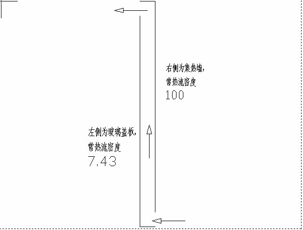

如下图划分网格,为了捕捉壁面处的流动状态,我在壁面处设置边界层网格,那么对于进出口处是否也需要设置边界层啊,请大家赐教啊,谢谢。

出口不需要呀 近壁面区域设定
