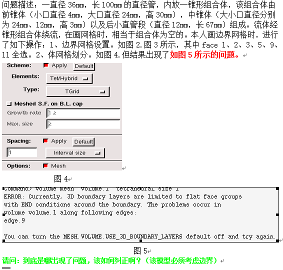

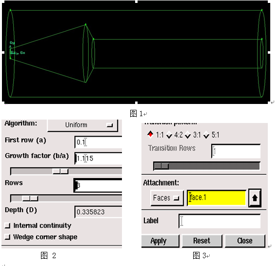

gambit网格划分运行错误,求高手帮忙

提示你的边界层无法生成,一般情况可能是边界层设置有问题。
另外看看浪子做的这个分享:
http://www.cfluid.com/bbs/viewthread.php?tid=124363&extra=page%3D1
和你的几何模型很像。
