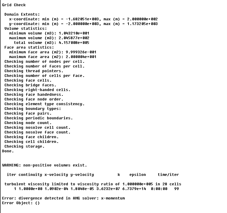

老是提示这种信息,哪位大侠进来给指导一下呀?我模拟的 ...
1958
老是提示这种信息,哪位大侠进来给指导一下呀?我模拟的是圆管弯头压损!

建议lz百度一下AMG solver。是不是边界条件设置有问题,grid check的结果显示最小网格10+立方米,没有scale还是模型太大啊

发表于 2013-5-9 22:00:49
第一尺寸应该不对!
第二已经提示没有正体积存在,那就是网格有问题!
